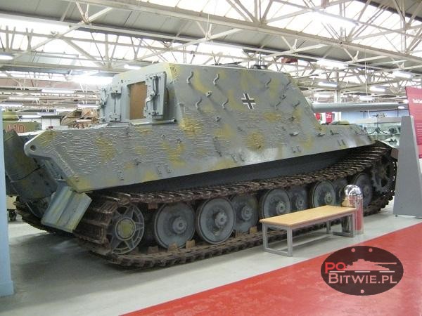

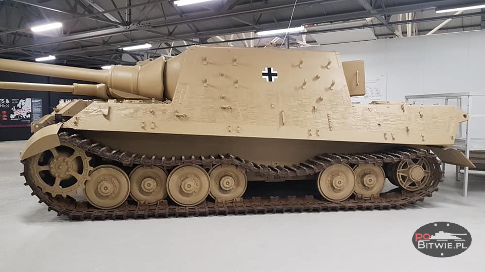

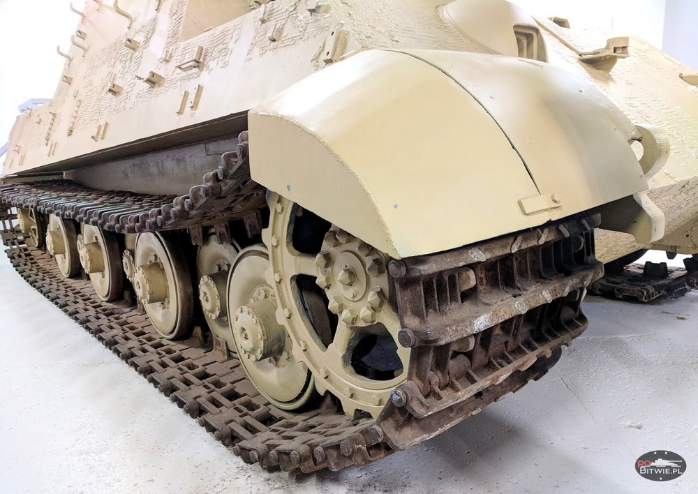

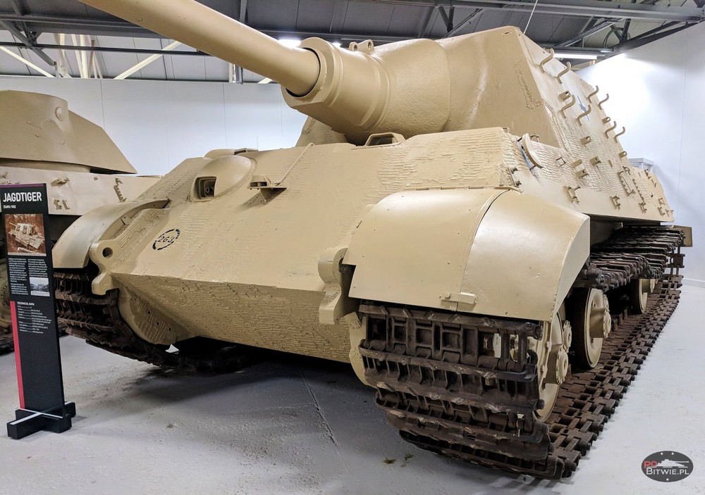

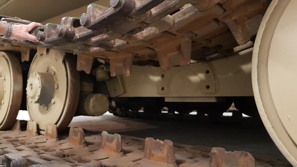

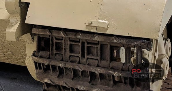

zastanawia mnie zawieszenie u Jagtigera... kiedyś widziałem go na żywo,wtedy zwróciłem uwagę na to ze ogniwa od jaga są inne nie z w krolu jeden ząb jest na ogniwie a nie dwa jak w przypadku Krola, łącznik również wygląda inaczej ... ale dzis zauważyłem ze jest tez w tym z Bovington totalnie inne zawieszenie, wydaje mi sie ze tak jak w Elfie jest na wózkach.. wiecie może cos więcej o zawieszeniach w tych pojazdach ???

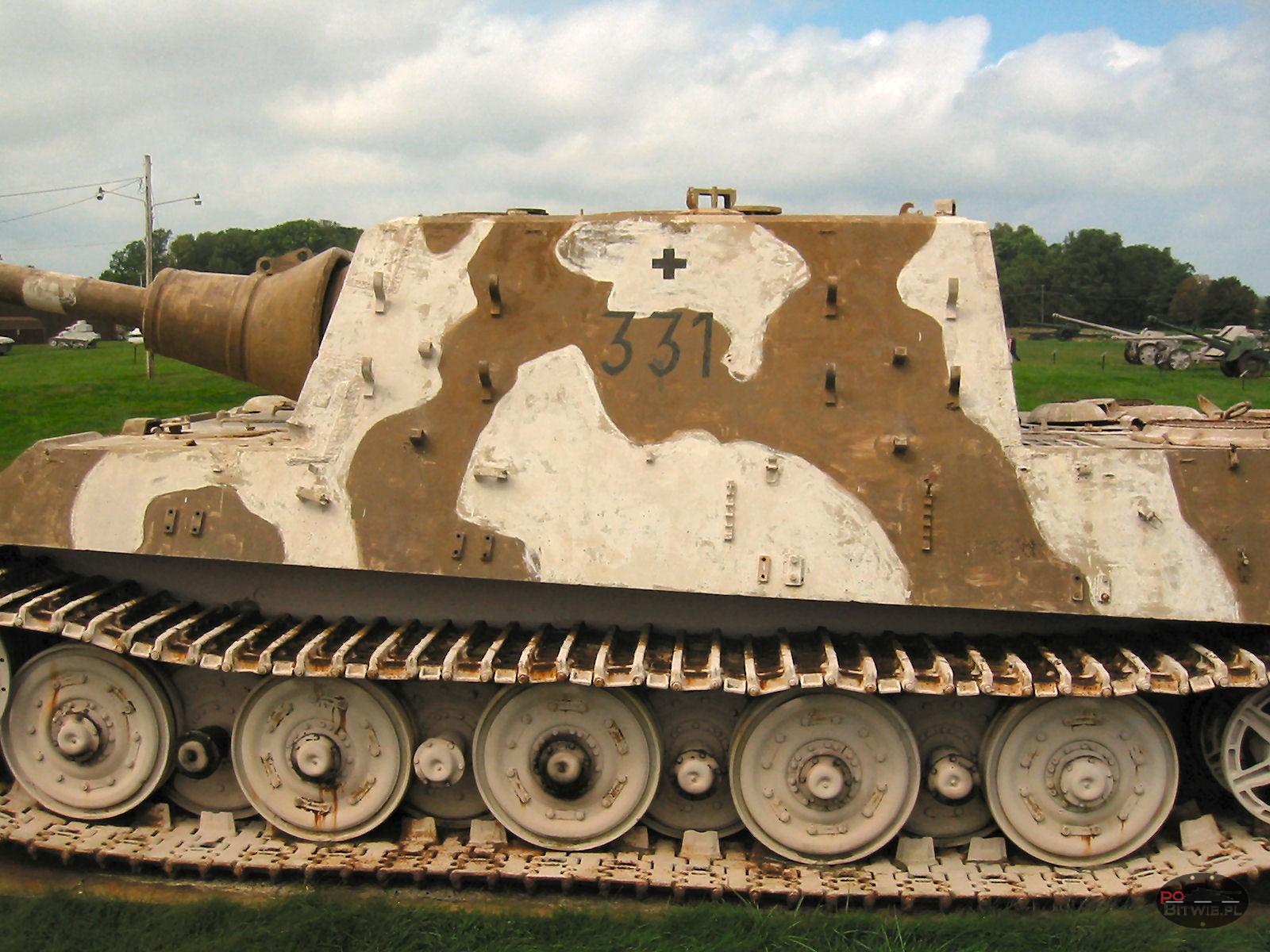

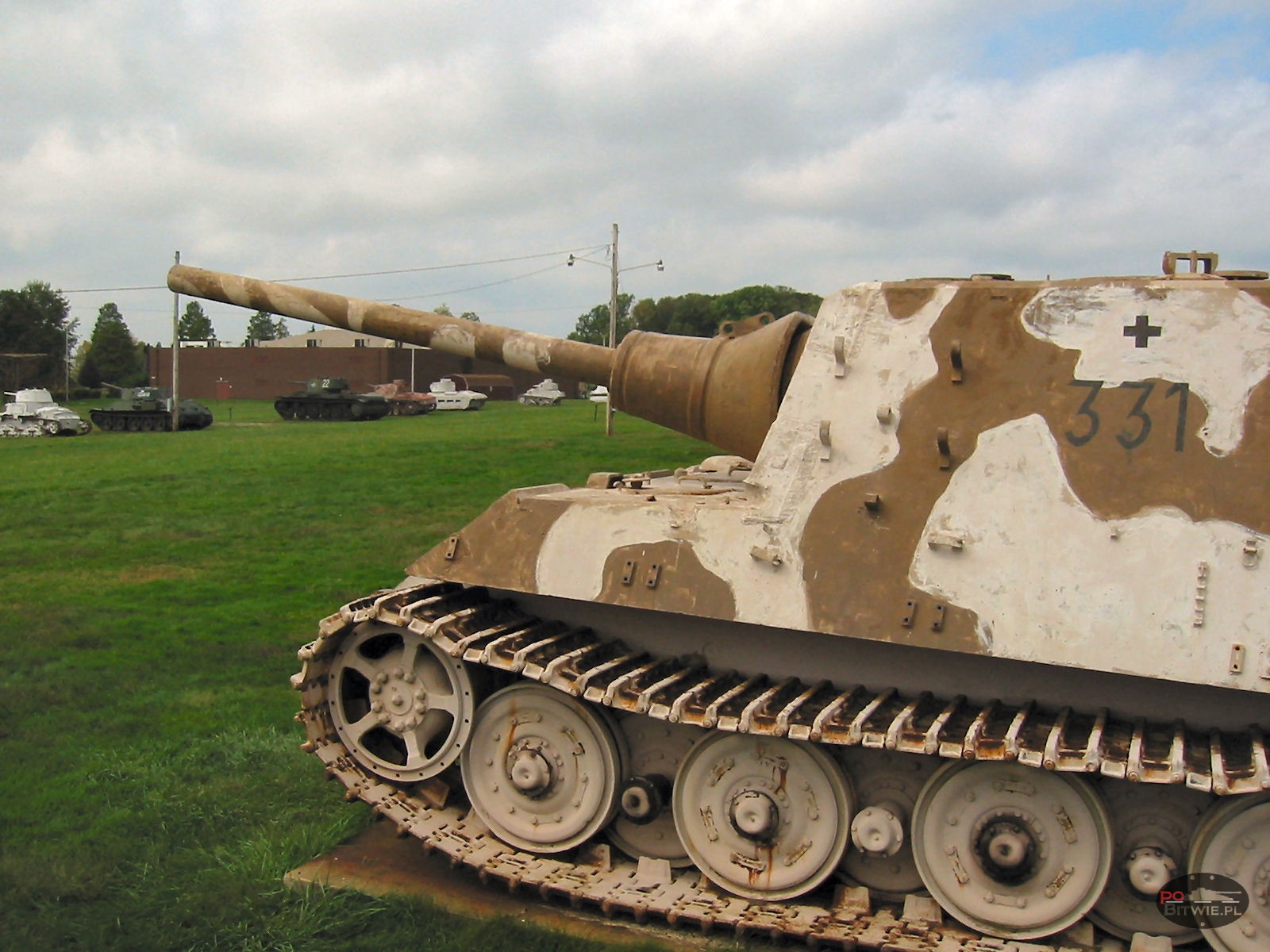

JagdTiger', z Ft.Benning ma juz dokladnie takie samo zawieszenie jak w King Tiger...
http://www.armorjournal.com/index-spg-Jagdtiger.php
http://www.primeportal.net/tanks/dmitry ... php?Page=3

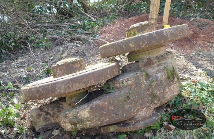

i nawet wozek udalo sie znaleźć :P

Ten z Bovington to zdaje się wczesna produkcja z eksperymentalnym zawieszeniem konstrukcji zakładów Porsche. Większość seryjnych pojazdów dostało już zawieszenie konstrukcji zakładów Henschla, takie jak seryjne Kingtigery.

Krwawy Edward pisze: 6 gru 2018, o 10:07 Ten z Bovington to zdaje się wczesna produkcja z eksperymentalnym zawieszeniem konstrukcji zakładów Porsche. Większość seryjnych pojazdów dostało już zawieszenie konstrukcji zakładów Henschla, takie jak seryjne Kingtigery.
tak podejrzewałem ze Porsche maczał w tym palce.... ciekawe ile bylo Jagdtirgów z tym podwoziem ...

trzeba przyznać ze Bovington posiada ładne unikaty.... jedyny zachowany Jagtiger z zawieszenie Porsche , jedyny zachowany King Tiger z wieża Porsche,jeden z dwoch zachowanych wczesnych Tiger I ... ostatnio Elf....
