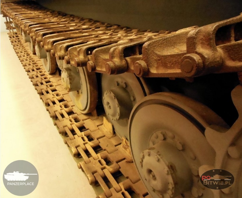

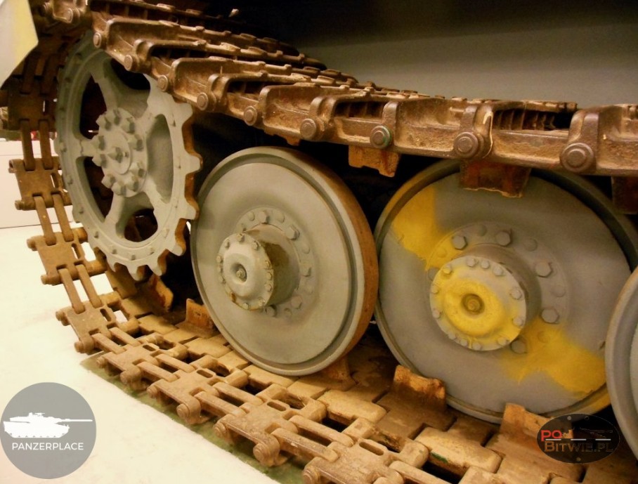

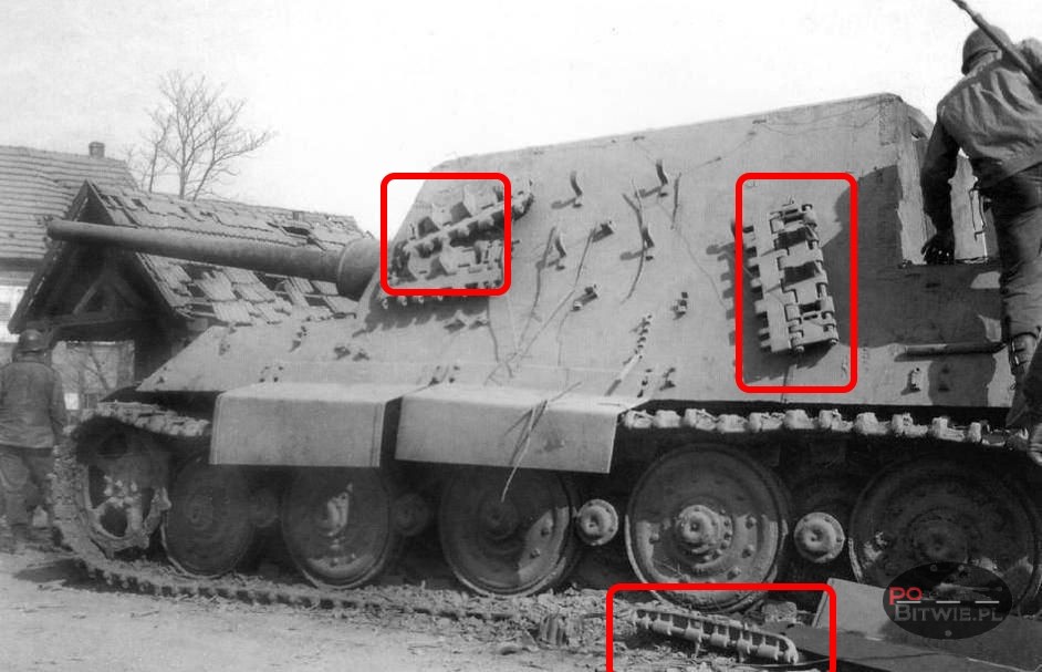

Byłem w Bovington w tym roku, ale amba fatima i nie zmierzyłem... Czy gąsienica od Jagdtiger'a ma taką samą szerokość jak w Królu??

tez własnie będąc tam nie zwróciłem wogole na zawieszenie Jaga a zdecydowanie sie rozni .... zakładam ze z szerokością będzie to samo jedynie to ze jest jeden ząb i róznica w łączniku

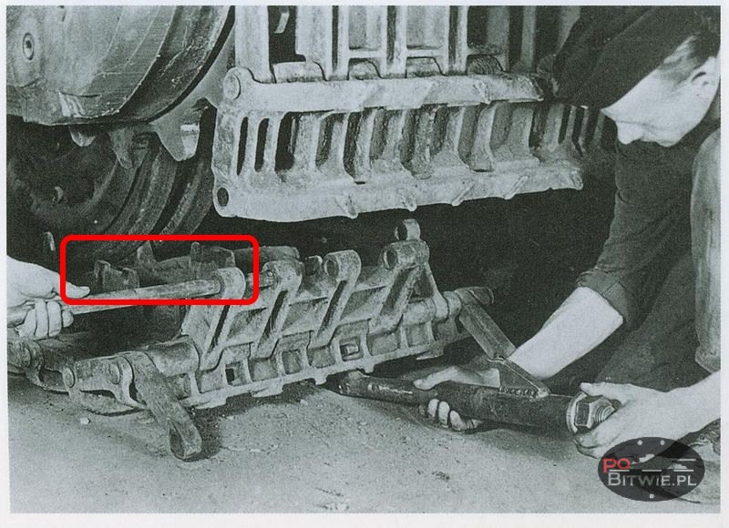

Łączniki składające się z 4 elementów były też stosowane w Tygrysach Królewskich. Może to wskazywać, że i szerokość ogniwa jest taka sama, ale pewności nie mam.

Sprawa z gąsienicami w Jagdtigerach się wyjaśniła. To są dokładnie takie same gąsienice jak w Tygrysach Królewskich, taka sama szerokość, takie same łączniki i ogniwa główne. Jagdtiger w Bovington posiada jedynie gąsienice wczesnego typu, w których łącznik składał się z czterech segmentów. Ogniwa główne również posiadały po dwa zęby. Zęby wewnętrzne wykruszyły się poprostu podczas manewrowania pojazdem, który waży przecież ładnych parę ton.

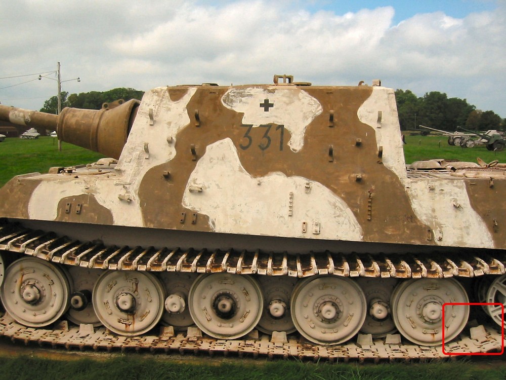

Pancerny pisze: 29 gru 2018, o 20:54 Sprawa z gąsienicami w Jagdtigerach się wyjaśniła. To są dokładnie takie same gąsienice jak w Tygrysach Królewskich, taka sama szerokość, takie same łączniki i ogniwa główne. Jagdtiger w Bovington posiada jedynie gąsienice wczesnego typu, w których łącznik składał się z czterech segmentów. Ogniwa główne również posiadały po dwa zęby. Zęby wewnętrzne wykruszyły się poprostu podczas manewrowania pojazdem, który waży przecież ładnych parę ton.
NA fotce Jagdtigera z amerykańskimi żołnierzami też widać tylko jeden rząd zębów.
Poza tym, czemu miałby się wykruszyć, skoro prawdopodobnie nie miały w ogóle kontaktu z wewnętrznymi kołami? W normalnym podwoziu zęby wchodziły w przerwy w podwójnych kołach jezdnych zewnętrznego i wewnętrznego rzędu. Tutaj idą pomiędzy zewnętrznymi i wewnętrznymi kołami, więc wewnętrzny rząd zębów jest zwyczajnie zbędny. Za to potencjalnie mogłyby one zaczepiać o dość rozbudowane wózki jezdne i to tutaj bym się doszukiwał powodu braku wewnętrznego rzędu.

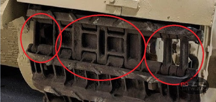

Ogniwo miało po dwa zęby, tak jak napisał Pancerny
Oto Tył zawieszenia Jagtigera - wersja Porsche
Obrazek
Widać dwa zęby prowadzące gąsienice.
Co ciekawe, widać że wewnętrzny ząb jest mocno starty ? ( niższy) od zewnętrznego.

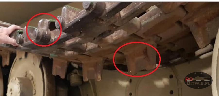

Jeszcze kilka zdjęć pokazujących dwa zęby ogniwa głównego gąsienicy Jagdtigera. Również w gąsienicy nowszego typu z monolitycznymi łącznikami. Wyłamywanie/ścieranie wewnętrznego rzędu zębów wynikało po prostu z wadliwej konstrukcji zawieszenia.
